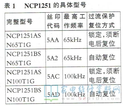

NCP1251芯片型号有几种不同的后缀,其区别见表1,主要是最高工作频率和过流保护的复位方式不同,一般应用可以互相代换。该芯片的主要引脚功能如下:

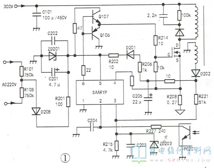

一台长虹LED32560液晶电视的电源初级电路如图1所示,因为输出功率较大,⑥脚输出脉冲经互补三极管Q106、Q107放大后去推动场效应开关管。启动电源是从整流前的220V交流电压直接取得。开关变压器辅助绕组经D202整流后电压由R225和R215分压后接芯片③脚,进行过压保护和过功率保护。
提示:6脚微型电源芯片常用丝印代码来代替型号,但丝印代码繁杂,有的毫无规律,可以参考《家电维修)2016年2期61页内容,其中大部分微型芯片引脚功能和图1图2相同。区别在于第③脚功能,如果无法从丝印代码找到芯片的完整型号,也无法知道芯片③脚的具体作用,可以先看一下③脚外围电路的结构,确定③脚的具体功能。代换时如果无法确定,可试在③脚和地间接一个100k电阻,大部分芯片可以正常工作。
从维修实践来看,芯片本身的故障率并不高,大多是由于开关管击穿而连带损坏,另外给芯片提供启动电源的大阻值电阻开路情况较多见。由于芯片的引脚距离很近,在潮湿环境中容易漏电,更换芯片后把芯片连同旁边的线路板涂一点704密封胶是很有必要的。

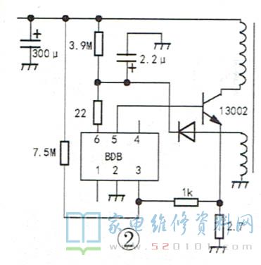

另外,一台奔腾电饭锅上的电源如图2所示,这里的功率管是普通双极型三极管,芯片上的丝印是BDB,引脚功能和NCP1251完全不一样,也找不到相关资料,不知道这个芯片的完整型号是什么,请同仁不吝赐教。
