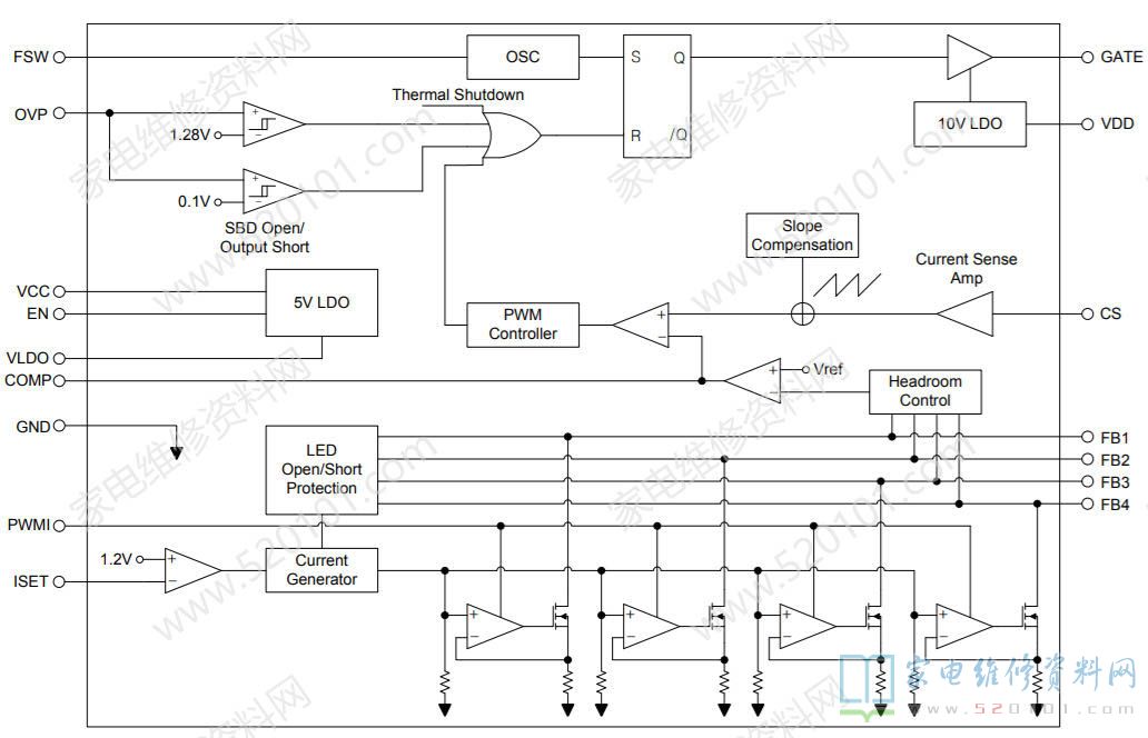

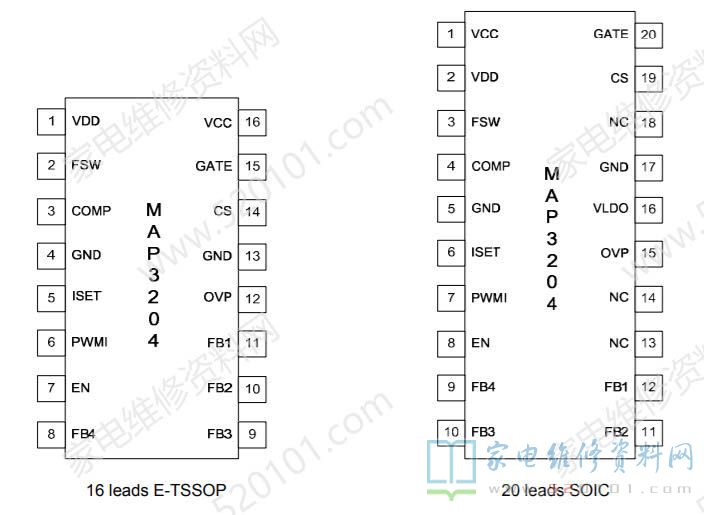

概述:MAP3204是一款4通道LED驱动器,主要用作于大中型LED背光应用 尺寸液晶模块。它使用升压MOSFET外部和内部4通道电流源,驱动高亮度白光,其输入电压范围为 8V ~ 36V。LED电流为每通道150mA。 它可以增加输出电压取决于升压 MOSFET 的漏极电压额定值。 它具有 PWM 调光控制和内部软启动功能,并具有输出过压等保护功能, 升压过流、LED 短路/开路、SBD开路和 UVLO。 MAP3204采用16引脚E-TSSOP和20引脚无卤素 SOIC 封装工艺。

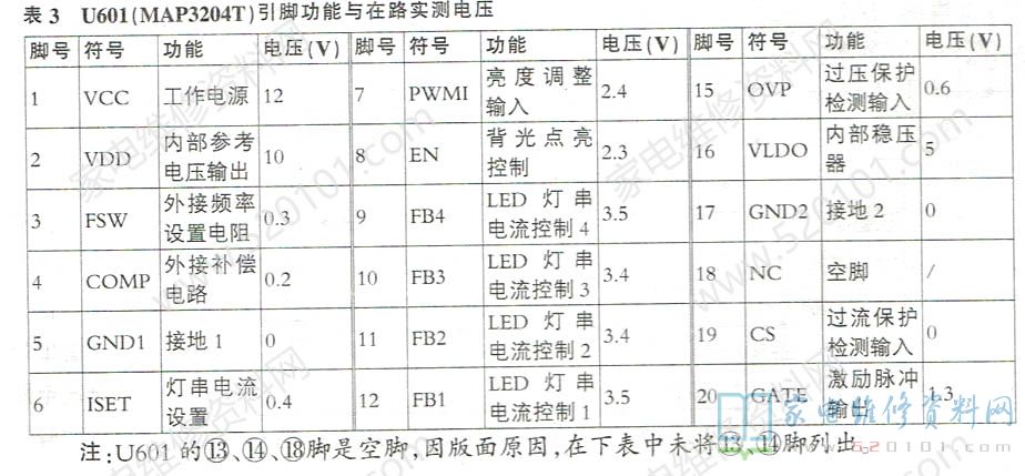

一、MAP3204T引脚功能与实测电压
二、MAP3204T内部方框图

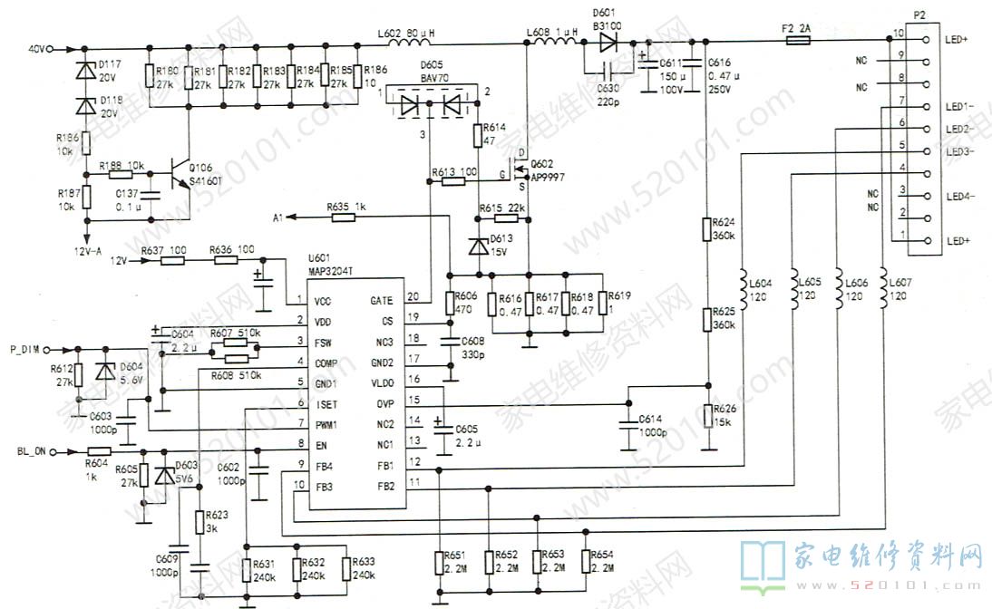

三、MAP3204T典型应用电路
