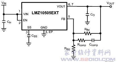

概述:该器件最大输入电压5.5V,符合军用标准。LMZ10505EXT电源模块的最大输出功率为25W,输出电流高达5A,它的输入电压2.95V至 5.5V,输出电压0.8V~5V,效率高达96%,可接受2.95V至5.5V的输入电压轨,并提供了最低可达0.8V的可调节、高度精确的输出电压。一个兆赫的固定频率PWM开关提供了可预测的EMI特性。两个外部比较元件可以调节设定成最快的响应时间,并允许选择使用陶瓷和/或电解输出电容。外部可编程软启动电容有利于进行受控启动。
一、LMZ10505EXT功能和特性
• 无损耗的逐周期峰值电流限度,以进行过流或短路保护、热关断、输入欠压锁定和预偏压启动。 主要特性:

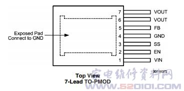

• 用于实现简单安装和生产的裸焊盘和标准引脚输出
