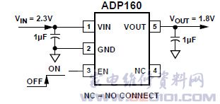

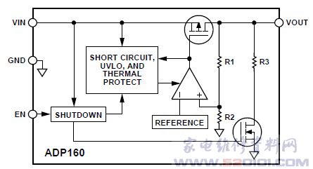

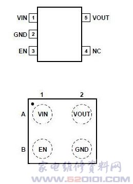

概述:ADP160提供5引脚TSOT和4引脚。为超低静态电流、低压差线性调节器,工作电压为2.2 V至5.5 V,输出电流最高可达150 mA。在150 mA负载下压差仅为195 mV,利用1 μF ± 30%小陶瓷输入和输出电容便可稳定工作,提供1.2 V至4.2 V范围内的15种固定输出电压选项,包括一个开关电阻,当LDO禁用时,该电阻自动使输出放电。短路和热过载保护电路可以防止器件在不利条件下受损。
一、ADP160功能和特点:
●超低静态电流
IQ=560nA(0μA负载)
IQ=860nA(0μA负载)
●利用1μF陶瓷输入和输出电容便可稳定工作
●最大输出电流:150mA
●输入电压范围:2.2V至5.5V
●低关断电流:小于50nA(典型值)
●低压差:195mV(150mA负载)
●初始精度:±1%
●线路、负载以及温度范围内的精度:±3.5%
●15种固定输出电压选项:1.2V至4.2V
●可提供可调输出电压
●PSRR性能:72dB(100Hz)
