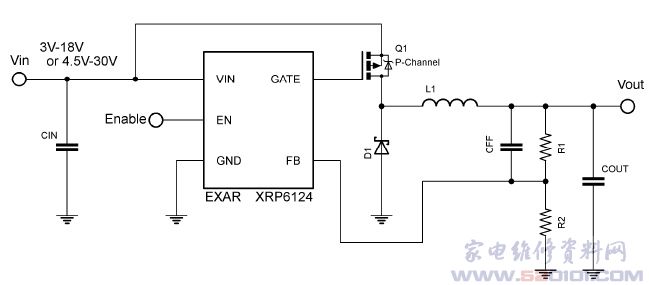

概述:XRP6124采用5引脚SOT23封装。为一款非同步500ns的恒定导通时间控制器,具有92%的效率,在高达1MHz的准恒定开关频率下工作,并且支持30V的输入电压和低至1.2V的可调输出电压。它专有的控制结构提供了极快的线性调整率和负载瞬态响应性能,无需外部补偿电路,并允许使用具有成本效益的陶瓷电容器。通过精确使能功能和内置软启动。
一、XRP6124功能和特点:
●低至1.2V的输出电压转换
●宽输入电压范围3V至18V:XRP61244.5V至30V的:XRP6124HV
●高达1MHz的恒定频率操作
●恒定导通时间控制器为500ns
●无需外部补偿
●支持陶瓷输出电容器
●快速瞬态响应
●内置软启动2毫秒
●短路保护
●<1μA的关机电流
