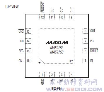

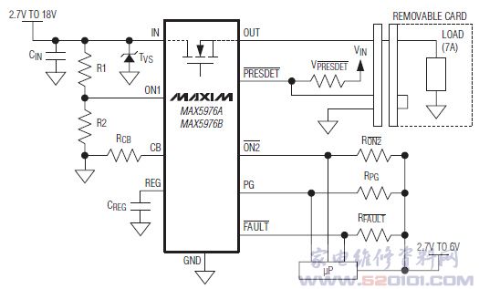

概述:MAX5976A采用16引脚、5mm×5mm、TQFN-EP封装,工作在-40°C至+85°C温度范围。为2.7V至18V电源电压的保护电路,提供浪涌电流控制和短路启动过程中检测功能。在正常操作中,设备提供断路器过载及短路情况下的保护,断路器的功能使负载电流超过断路器的限制时断开负载。这些器件在出厂时进行校准,提供精度为± 10%准确的过流保护。发生故障期间,进入自动重试模式
