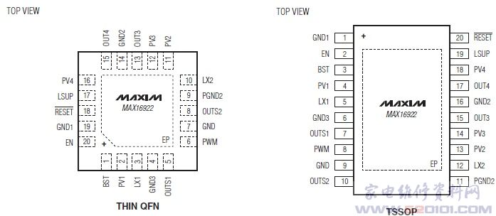

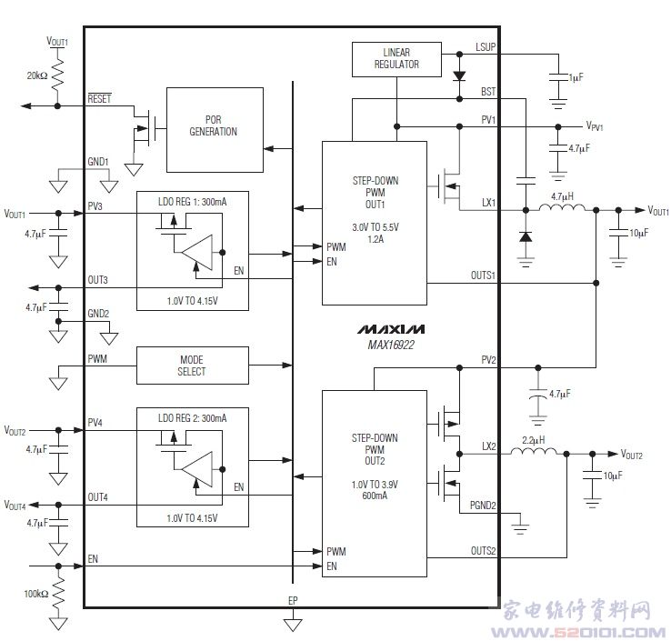

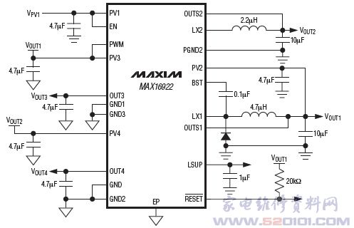

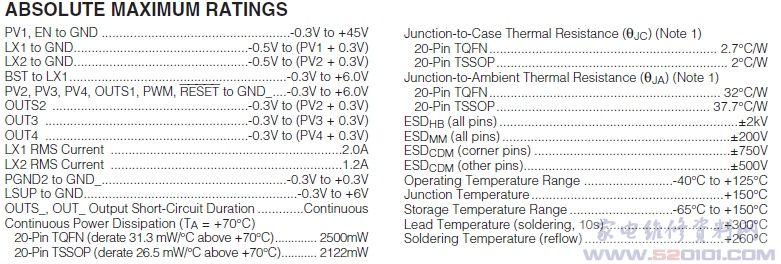

概述:MAX16922采用增强散热的20引脚TQFN(5mm×5mm)和TSSOP(4.5mm×6.5mm)封装。工作在-40℃至+125℃汽车级温度范围。 高压降压转换器能够提供1.2A电流,针对8V至18V标称汽车电池范围进行优化。该转换器能够承受瞬态电压高达42V的抛负载,并在电压低至3.5V的冷启动情况下正常工作。其它三路转换器可从高压转换器输出进行降压,或者是逐级进行降压。每路转换器均带有独立的电源引脚,可实现灵活配置,提高转换效率。 600mA降压转换器工作在2.7V至5.5V电源电压,两路300mA低压差线性稳压器工作在1.7V至5.5V电源电压。
