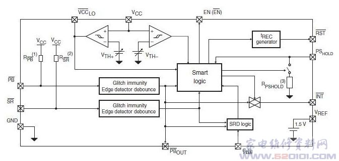

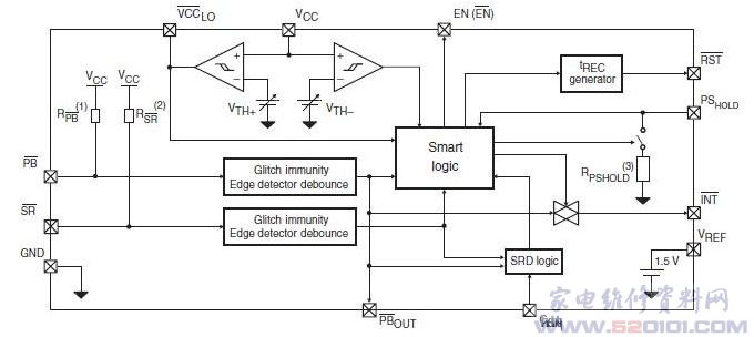

概述:STM6600采用2x3mm 12脚封装。具有6&mICro;A低作业功耗和电流消耗小于1µA的零功耗关机模式,它为电池供电的产品提供各种不同的保护功能。其中包括降低因电池电量不足而无法完成系统启动时对系统造成的损害。为防止类似损害发生,芯片在电池电量过低时将阻止系统开机。而在发现电源出现错误时,芯片也会阻止系统开机。新的芯片直接连接电源按键,另一个Smart ResetTM 输入则可连接系统中的其它任一按键,其内置的保护电路可防止外部干扰(如静电放电)引起的不必要开机或系统复位。实现了智能复位功能,帮助用户在正常运作时的发生故障或当机的系统恢复正常。智能复位输入由一个外部电容器控制,用户需同时按住两个按键几秒后才能使复位生效。
