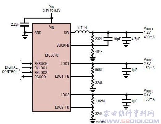

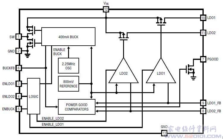

概述:LTC3670采用纤巧12引线 3mm x 2mm x 0.75mm DFN封装,
内部LDO仅需要150mV压差电压,提供了两个额外的低噪声输出。LTC3670的突发模式工作在无负载情况下最大限度地将静态电流降至仅为70uA,从而最大限度地延长了电池工作时间。其它特点包括电源良好引脚、内部软启动和内部补偿。
一、LTC3670功能和性能概要
从单个2.5V至5.5V输入提供三路输出电源
单片集成电路含有一个400mA同步降压型DC/DC稳压器和两个150mALDO
输出可调至0.8V
±2.5%基准准确度
以2.25MHz恒定频率工作
突发模式(BurstMode)工作在轻负载时实现高效率;所有输出都启动时IQ=70uA
每路输出都有独立使能引脚
电流模式工作实现卓越电压和负载瞬态响应
每路输出都有内部软启动
