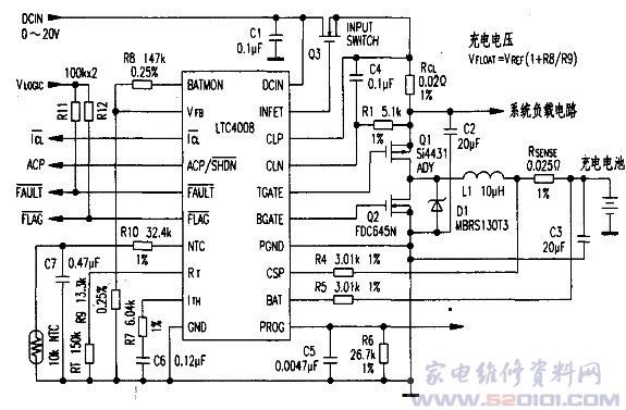

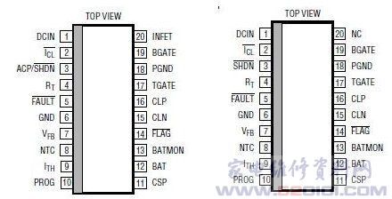

概述:LTC4008采用20引脚塑料SSOP封装。是一种同步电流型PWM降压电池充电控制器。内含振荡器、PWM看门狗定时器、输入开关MOSFET 电路、电压反馈误差放大器EA 、输入电流限制放大器CL1 、电流放大器CA1/CA2 、电流比较器ICMP/IREV 、热敏电阻感测输入电路、控制单元及MOSFET栅极驱动器等电路。其充电电流可利用编程电阻与传感电阻来编程,浮充电压则可用外部电阻分压器和内部1.9V的参考电压来设定。含有一个热敏电阻传感器,因此,当温度超限时,该充电器会暂停充电,而当电池温度回复到安全限制之内时,再恢复充电。
