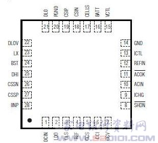

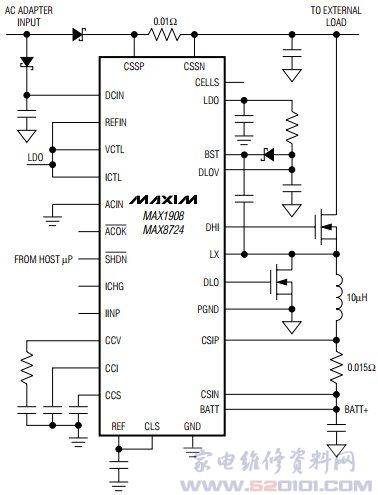

概述:MAX1908采用微型5mmx5mm、28引脚QFN封装。支持多种化学类型的电池充电管理,其新颖的自动功率分配特性(负载电流和充电电流自动分配)降低了便携式设备交流适配器最大额定输人电流要求。工作频率高达400 kHz,允许采用小巧的10 uH电感,如果有交流适配器,则可自动选择适配器或者电池为系统供电。可利用高、低侧的N沟道MOSFET提供同步整流。
是精确、高效的多种化学类型电池充电器,使用模拟输人信号来控制充电电压和电流,可以为2-4节铿离子(Li +)电池充电,充电电流可高达3A,且通过具有同步整流的降压拓扑结构可以实现较高效率。MAX1908提供了监视输人电流、电池充电电流及交流适配器是否加载的指示输出信号。
除了具有普通充电器的功能外,还具有以下主要特性:
可对输人电流、充电电流进行监测,并以模拟电压量按比例输出;交流适配器有电、无电自动监控输出;充电电路采用同步整流降压变换器,充电效率可高达95%;最大输人电压高达28 V(输人电压为+8一十25 V);支持电池充电电压最高为17.6 V;可对任何化学类型的电池(Li+、NICd, NiMH,铅酸电池)充电。
