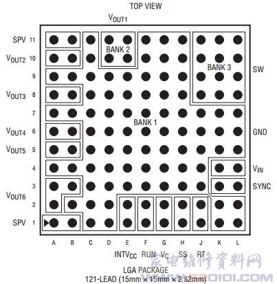

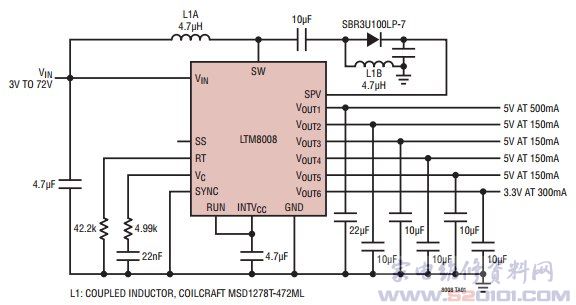

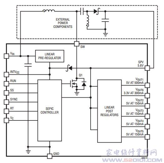

概述:LTM8008采用小型15mmx15mmx2.82mmLGA封装,工作在 -40oC 至 150oC 温度范围。包含一个 3V 至 72V 输入的 SEPIC 转换器和 6 个线性稳压器,运用一个具降压和升压转换功能的内置 SEPIC 转换器对 3V 至 72V 的输入电源进行调节,以产生 5.6V 输出。这个 5.6V 电压反过来再为 6 个线性稳压器供电,以产生 5 个 5V 轨和一个 3.3V 轨,同时输出电流范围为 150mA 至 500mA。
