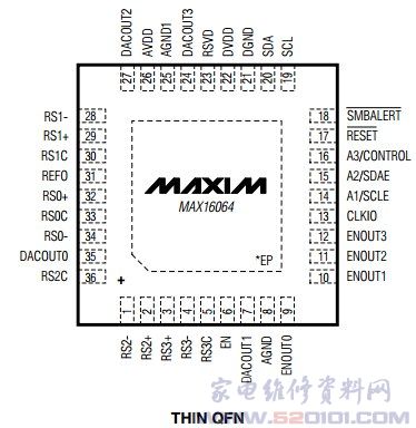

概述:MAX16064提供节省空间的36引脚、6mm x 6mm TQFN无铅封装,工作在-40°C至+85°C工业级温度范围。是完全集成的4通道数字电源控制和监控IC,可连接至四路电源提供完整的数字编程。以连接到电源基准输入、反馈节点以及输出使能,提供电源跟踪、软启动、排序、裕量调节以及动态控制输出电压等功能。

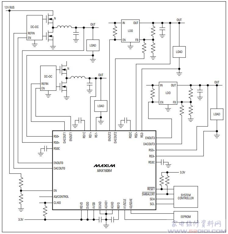

电源排序功能可自主运行或通过PMBus™接口控制。断电和上电过程提供受控的电源排序。多个MAX16064可组合使用,以便为更多电源提供自主排序。电源顺序要求可以存储到外部配置的EEPROM,无需改变PCB布局即可重新更改排序。

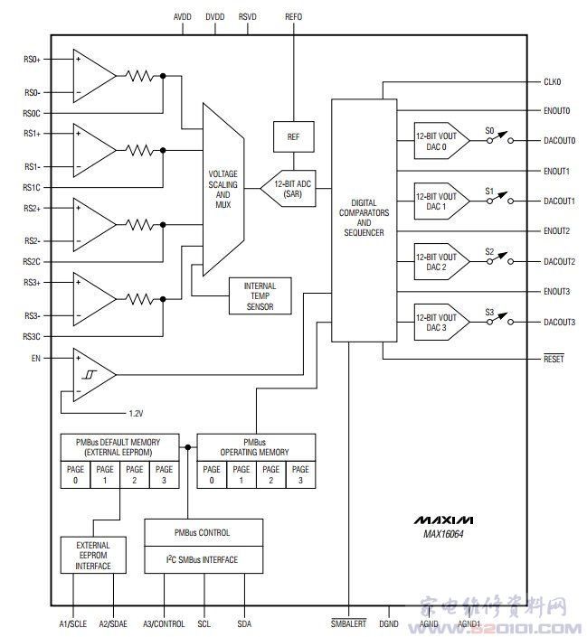

MAX16064具有内部温度传感器,提供更高级别的系统监测。其它特性包括:复位输出和SMBus™报警输出。
MAX16064的每个通道具有一路高精度、12位模/数转换器(ADC)输入和一个差分放大器,用于精确监测、报告负载电压,不受地电位差的影响。内部集成12位数/模转换器(DAC)用于电源裕量调节,并可通过闭环控制系统动态调节输出电压,输出电压精度为±0.3%。
用户可编程寄存器提供灵活、精确的与时间相关的事件控制,例如:延迟时间和过渡时间,监测过压、欠压、过热故障,并可相应处理报警。可对闭环工作状态进行编程,确保MAX16064与任何现有电源能够协同工作,提供精确电压控制和裕量调节。
MAX16064采用PMBus兼容通信协议。可以按照该协议或从Maxim网站下载免费的图形用户界面(GUI)对器件进行编程,加快开发进程。完成配置后,结果可以在上电时通过PMBus总线保存到EEPROM或装载到器件内。因此,可以利用MAX16064远程配置任何电源,节省了产品召回或现场服务的昂贵成本。MAX16064具有114个不同的地址设置,支持大规模系统的协同工作。
