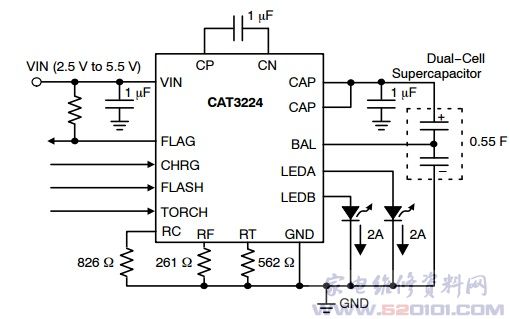

概述:CAT3224采用16引脚TQFN,3 mm x 3 mm x 0.8 mm,具有热关机、过压保护(OVP)和外部电阻编程故障保护等特性。这器件还支持所有工作条件下的反向输出电压。具有精确控制LED闪光充电/放电所需的全部功能,包括能够接受达4 A电流的电源开关,以及为双单元(dual-cell)超级电容提供充电功能。具有以简单并行逻辑接口激活的三种完全独立工作模式(充电、闪光和手电筒),每种模式的工作电流能以3颗外部电阻作简易编程。

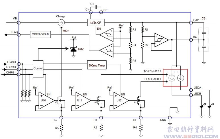

LED驱动器控制超级电容充电,从而为其它高峰值电流电路提供更多电能。这超级电容LED驱动器设计方案提供真正的高强度闪光及更丰富的系统功能,同时显著地延长电池使用时间。
超级电容LED驱动器支持三项关键功能:精密的超级电容充电控制、电流放电至LED闪光的管理,以及为LED手电筒模式提供恒流。CAT3224以模拟控制输入电路上的外部电阻进行简单编程,吸收达4A的LED闪光脉冲电流及达400mA的手电筒模式电流。这器件集成了双模1×/2×电荷泵,这电荷泵将堆叠的超级电容充电至5.4V额定电压,同时主动平衡控制电路确保两个超级电容单元的电压在充电周期匹配。此外,CAT3224为用户提供专用的逻辑输出,在超级电容充电序列完成时进行标记。
