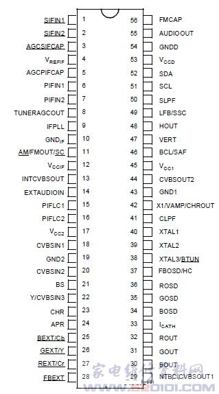

一、STV2246引脚功能

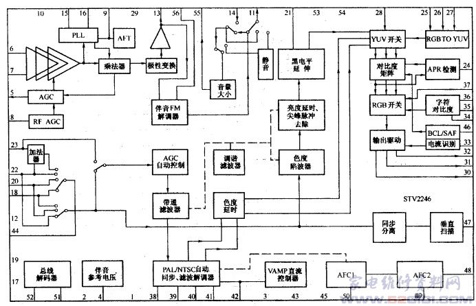

二、STV2246内部方框图

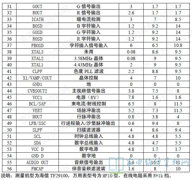

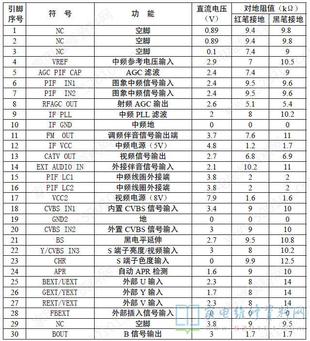

五、STV2246在海信TC2911G彩电上的测试数据
| 脚号 | 引脚名 | 功能 | 电压(V) |
| 1 | NC(SININl) | 空脚(伴音第…中频输入1) | 0.9 |
| 2 | NC(SIFIN2) | 空脚(伴音第一中频输入2) | 0.9 |
| 3 | NC(AGCSIFCAP) | 空脚(伴音AGC滤波) | 0.1 |
| 4 | VrefIF | 中频参考电压输入 | 2.9 |
| 5 | AGCPIFCAP | 图像AGC滤波 | 2.4 |
| 6 | PIFIN1 | 图像中频输入1 | 2.4 |
| 7 | PIFN2 | 图像中频输入2 | 2.4 |
| 8 | RFAGCOUT | 射频AOC输出 | 2,6 |
| 9 | IFPLL | 中频PLL滤波 | 2 |
| 10 | GNDIF | 中频地 | O |
| 11 | FMOUT | 调频伴音信号输出 | 3.7 |
| 12 | VCCIF | 中频电源 | 4.8 |
| 13 | INTCVBSOUT | 视频信号输出 | 2.7 |
| 14 | EXTAUDIOIN | 外接伴音信号输入 | 2.2 |
| 15 | PIFLC1 | 中频线圈外接端 | 3.7 |
| 16 | PIFLC2 | 中频线圈外接端 | 3.7 |
| 17 | Vcc2 | 视频电源 | 7.9 |
| 18 | CVBSIN1 | 内置CVBS信号输入1 | 3.4 |
| 19 | GND2 | 地2 | 0 |
| 20 | CVBSIN2 | 外置CVBS信号输入2 | 3.1 |
| 21 | BS | 黑电平延伸 | 2.7 |
| 22 | Y/CVBSIN3 | Y(SVHS)/CVBS输入3 | 3 |
| 23 | CHR | 色度输入(SVHS) | O |
| 24 | APR | 自动APR检测 | J.6 |
| 25 | BEXT/UEXT | 外部B(外部U)输入 | 2.3 |
| 26 | GEXT/YEXT | 外部G(外部Y)输入 | 1.7 |
| 27 | REXT/VEXT | 外部R(外部V)输入 | 2.3 |
| 28 | FBEXT | 外部插入信号输入 | 0 |
| 29 | NC | 空 | 3.8 |
| 30 | BOUT | 蓝输出 | 3.O |
| 31 | GOUT | 绿输出 | 3 |
| 32 | ROUT | 红输出 | 2.8 |
| 33 | ICATH | 暗电流检测 | 3 |
| 34 | BOSD | 蓝字符输入 | 1.2 |
| 35 | GOSD | 绿字符输入 | 1.2 |
| 36 | ROSD | 红字符输入 | 1.2 |
| 37 | FBOSD | 字符插入信号输入 | 6 |
| 38 | XTAL3/BTUN | 3.58MHz晶振/调谐滤波器 | O |
| 39 | XTAL2 | 3.58MHz晶振 | 0 |
| 40 | XTAL1 | 4.43MHz,晶振 | 2 |
| 41 | CLPF | 色度PLL滤波 | 2.2 |
| 42 | X1NAMP/CHROUT | 晶振控制 | 4 |
| 43 | GND1 | 地1 | O |
| 44 | 主视频信号输出 | 3.8 | |
| 45 | Vcc1 | 电源 | 7.9 |
| 46 | BCUSAF | 束电流控制/射线控制 | 6.5 |
| 47 | VERT | 场脉冲输出 | 5.2 |
| 48 | HOUT | 行脉冲输出 | 0.8 |
| 49 | LFB/SSC | 回扫脉冲输入/沙堡脉冲输出 | 0.6 |
| 50 | SLPF | 扫描滤波器 | 4 |
| 51 | SCL | 总线时钟 | 4.8 |
| 52 | SDA | 总线数据 | 4.8 |
| 53 | VCCD | 数字电源 | 4.8 |
| 54 | GNDD | 数字地 | 0 |
| 55 | AUDIOOUT | 音频信号输出 | 3.6 |
| 56 | FMCAP | 伴音鉴频滤波器 | 1.6 |
