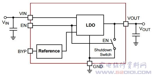

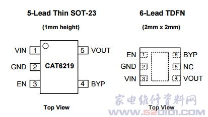

概述:CAT6219采用5引脚SOT-23封装。是500mA CMOS低压差稳压器,在负载电流和线电压变化期间提供快速响应时间。具有快速启动特性,可以通过外接旁路电容来降低总输出噪声,同时又不会影响150μs的启动时间。还具有“零”停机电流模式和极低的55μA地电流,是电源电压为2.3V~5.5V电池供电设备的理想选择。内部欠压锁定电路会在电源电压低于典型值2.15V时禁止输出。
另外,还提供1%的初始精度和低压差特性(负载为500mA时压差为300mV)。并且可以通过一个小的陶瓷电容来实现稳定操作,大大减少了器件的电路板占位面积和元件成本。具有限流和热防护功能。

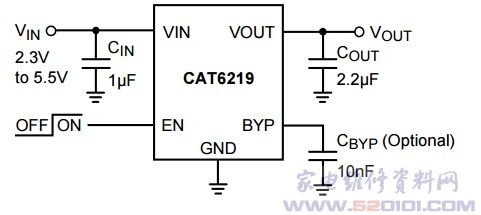

外置的10nF旁路电容可降低噪声
