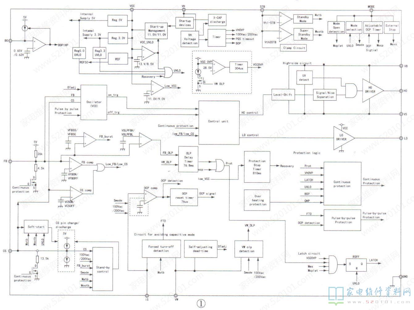

FA6A30为LLC电流谐振转换器的控制IC。LLC电流谐振转换器,具有减小变压器的励磁电感以及开关频率随负载变化的变化量。开关频率的变化量减小时,输出电压的精度提高。该IC内部框图如图1所示。

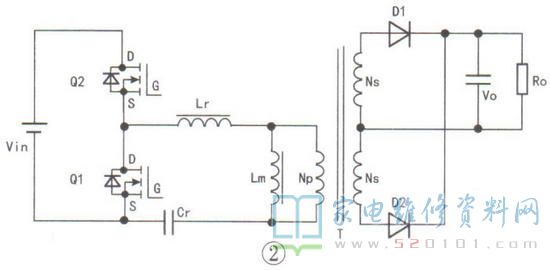

图2所示为LLC电流谐振转换器的电路。上管和下管开关元件Q1和Q2以50%的等占空比交替打开和关闭。在该图中,Cr为谐振电容、Lr为谐振漏电感、T为变压器、Lm为变压器的励磁电感。Np为变压器初级绕组的绕组匝数,Ns为变压器次级绕组的绕组匝数。

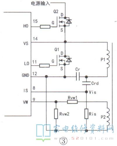

如图3所示,谐振电流经分流电容Crd进行分流,通过电阻Ris转换为电压Vis,并通过IS引脚进行检测。使用本IC时,将变压器的初级绕组和谐振电容连接起来后与低电压侧Q2并联。防直通功能具体分两种情况,分别为强行关断功能和死区时间自动调整功能。

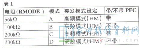

工作模式设定功能 根据启动时MODE引脚和GND之间的电阻,修正低功耗待机模式下和带/不带PFC设定情况下的突发工作设定(高频模式或低频模式)。表1列出了工作模式设定的详情。如果启动时电阻断路,则IC在锁定模式下停止。
