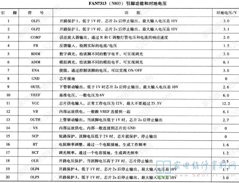

概述:FAN7313是仙童公司生产的LCD背光逆变器驱动控制集成电路,采用半桥拓扑结构,宽范围的电压输入,具有模拟调光和数字调光两种方式,设有拉弧、灯管开路或短路保护功能。开机后,12V电压送到该IC的11脚,若这时芯片的16脚和17脚的工作频率设定和数字调光频率设定正常,且10脚的6V基准电压输出正常,这时若⑦脚为高电平的开机信号,则芯片内部电路开始工作,从⑨脚和13脚输出高低压的MOS管驱动信号,经高边和低边门驱动单片集成电路FAN7382激励放大后,以驱动功率型MOS管。

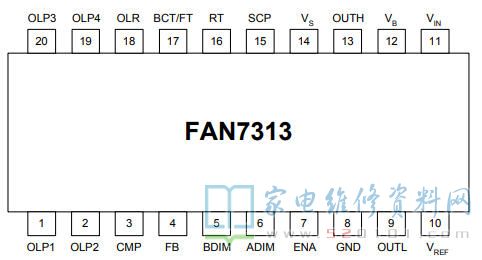

二、FAN7313引脚功能和实测电压值(在海信RSAG7.820.1585二合一电源板中实测)

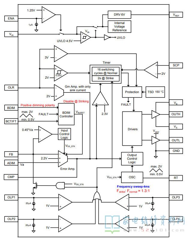

三、FAN7313内部方框图

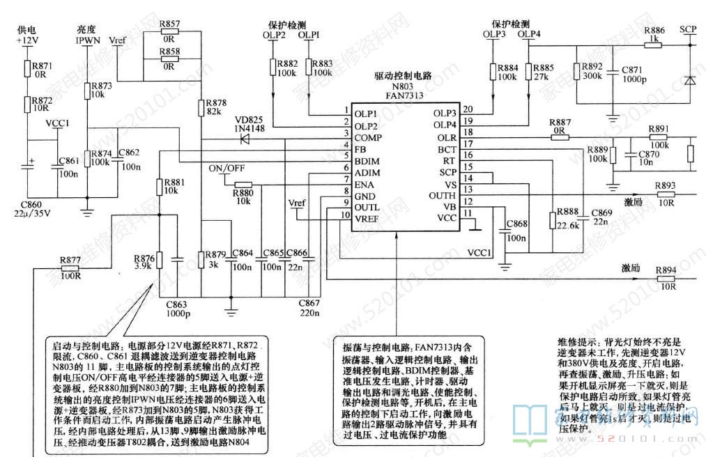

四、FAN7313典型应用电路

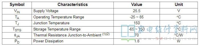

五、FAN7313极限电气参数
