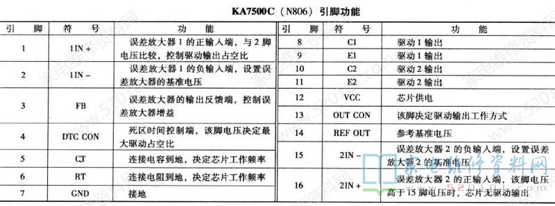

一、KA7500C引脚功能和实测电压值(在海信RSAG7.820.1585二合一电源板中测得)

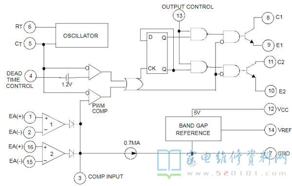

二、KA7500C内部方框图

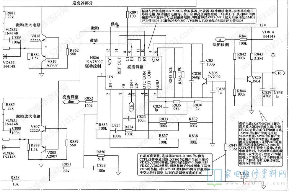

三、KA7500C典型应用电路(节选自海信RSAG7.820.1585二合一电源板电路图)

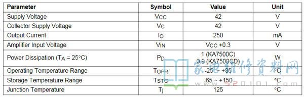

四、KA7500C极限电气参数
