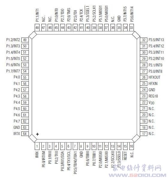

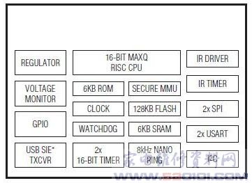

概述:MAXQ622采用64引脚LQFP封装,采用外部电源(1.7V至3.6V)供电或直接由USB电源供电,在停止模式下仅消耗300nA(典型值)的超低电流。为低功耗、16位MAXQ®低功耗、高吞吐率、16位RISC微控制器。串行外设包括两个通用同步/异步接收-发送器(USART)、两个SPI™主/从通信端口和一个内部集成电路(I²C)总线。器件还包含能够产生载波频率的IR模块和灵活的复用键盘控制I/O。MAXQ622还增加了带有集成物理接口(PHY)的通用串行总线(USB)。 包含128KB闪存和6KB数据SRAM。通过安全存储器管理单元(MMU)提供知识产权(IP)保护,该安全MMU可支持多种授权等级配置,保护代码不被复制和进行逆向工程。授权等级使厂商可以提供MAXQ612/MAXQ622运行的库文件和应用程序,并通过授权等级限制对数据和代码的访问。
为实现低功耗电池供电设计,器件具有超低功耗停止模式(0.3&mICro;A,典型值)。该模式下,只有少数电路保持供电。唤醒源包括外部中断、电源失效中断以及定时器中断。微控制器工作在1.70V至3.6V宽工作电压范围,也可通过USB供电。
