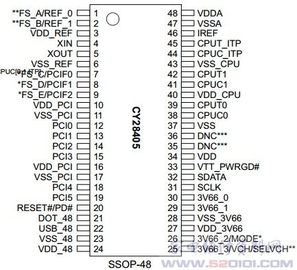

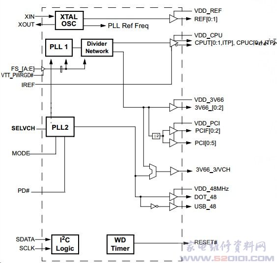

概述:CY28405采用贴片48脚封装。
一、CY28405引脚功能
VDD REF、 VDD_PCI、 VDD_48、 VDD_3V66、 VDD、 VDD_CPU、 VDDA: 3.3V电源输入。
VSS_REF、 VSS_PCI、 VSS_48、 VSS_3V66、 VSS、 VSS_CPU、 VSSA:接地。
XIN:晶振输入。
XOUT:晶振输出。
FS_A/REF_0、FS B/REF 1:频率选择锁存器输入引脚/3.3V 14.318MHz时钟。
FS_C/PCIF0至FS E/PCIF2:频率选择锁存器输入引脚/自由运行PCI时钟输出。
PCIO至PC15:3.3V PCI时钟输出。
RESET#/PD#:复位信号/进入掉电状态。
DOT 48:48MHz时钟输出。
USB 48:48MHz时钟输出。
3V66 3/VCH/SELVCH:48MHz或66MHz时钟输出。
3V66_2/MODE: 66MHz时钟输出/MODE=0,第20脚=PD#; MODE=1,第20脚=RESET#。
3V66_0、 3V66_1:66MHz 时钟输出。
SCLK、SDATA: IIC总线。
VTT_PWRGD#:电源好信号。
DNC:空脚。
CPUT0、 CPUT1、 CPUT_ITP: CPU时钟输出。
CPUC0、 CPUC1、 CPUC_ITP: CPU时钟输出。
IREF:基准电流。
