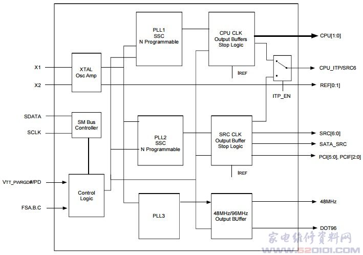

概述:IDTCV123采用56脚封装。
一、IDTCV123引脚功能
VDD_REF、 VDD_ PCI、 VDD48、 VDD_SRC、VDD_CPU、 VDD_A:3.3V电源输入。
GND_REF、 GND_PCI、 GND48、 GND_SRC、 GND_CPU、 GND_A:接地。
PCI0至PCI5: PCI时钟输出。
TEST SEL/PCIF0:引脚38、 39功能选择/自由运行PCI时钟输出。
ITP EN/PCIFI:测试选择/自由运行PCI时钟输出。
USB48/FSB: 48MHz时钟输出/频率选择锁存器输入引脚。
DOT96: 96MHz时钟输出。
DOT96#: 96MHz时钟输出。
SRCO至SRC5:串行基准时钟。
SRC0#至SRC5#:串行基准时钟。
SATA_SRC: SATA时钟。
SATA_SRC#: SATA时钟。
CPU_ITP/SRC6: CPU时钟/串行基准时钟。
CPU_ITP#/SRC6#: CPU时钟/串行基准时钟。
IREF:基准电流。
CPU0、CPU1: CPU时钟。
CPU0#、CPU1#: CPU时钟。
SCL、SDAT: IIC总线。
X1:晶振输入。
X2:晶振输出。
REF1/FSA、REFO/FSC: 3.3V 14.318MHz时钟输出/频率选择锁存器输入引脚。
