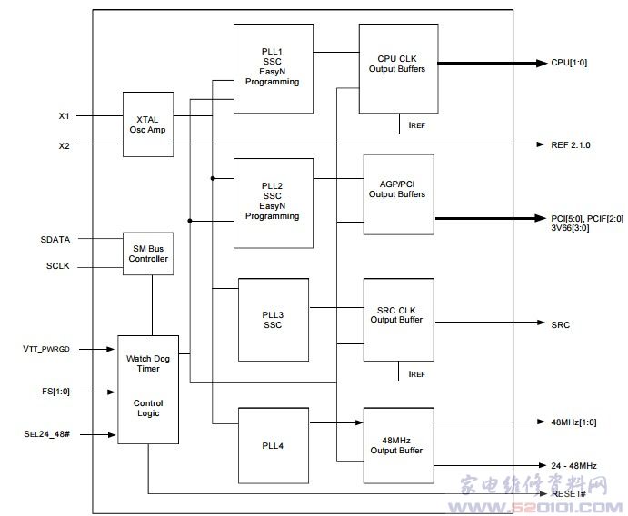

概述:IDTCV107E采用贴片48脚封装。

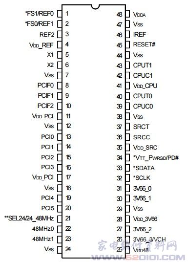

一、IDTCV107E引脚功能
Vdd_REF、 Vdd_PCI、 Vdd48、Vdd_3V66、 Vdd_SRC、 Vdd_CPU、 Vdda: 3.3V电源输入。
Vss:接地。
X1:晶振输入。
X2:晶振输出。
FS0/REF1、 FS1/REF0:频率选择锁存器输入引脚/3.3V 14.318MHz时钟输出。
REF2: 3.3V 14.318MHz时钟输出。
PCIF0至PCIF2:自山运行PCI时钟输出。
PCI0至PCI5: PCI时钟输出。
SEL24/24—48MHz:频率选择锁存器输入引脚/24MHz或48MHz时钟输出。
48MHz0: 48MHz时钟输出。
48MHz1: 48MHz时钟输出。
3V66_3/VCH:48MHz或66MHz时钟输出。
3V66_0至3V66_2:66MHz时钟输出。
SCLK、SDATA:IIC总线。
Vtt_Pwrgd/PD#:电源好信号/进入掉电状态。
SRCC、SRCT:SATA时钟。
CPUT0、CPUT1:CPU时钟。
CPUC0、CPUC1:CPU时钟。
RESET#:复位信号。
IREF:基准电流。
