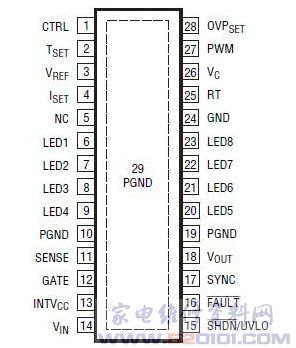

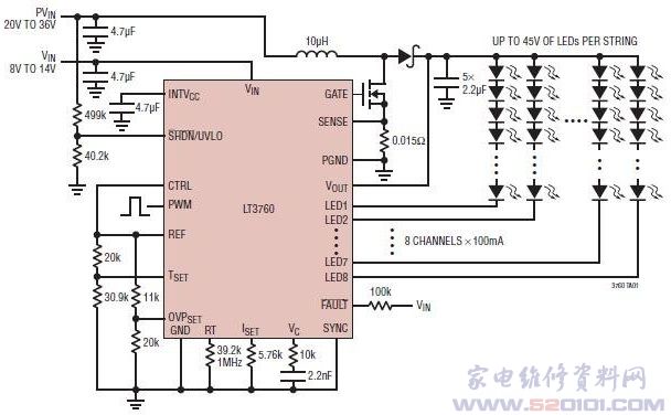

概述:LT3760采用耐热增强型28引线TSSOP封装,6V至40V的输入电压范围。该器件采用一个升压型DC/DC控制器,每个通道能驱动高达45V的100mALED串。其内部60V、1MHzDC/DC升压型控制器设计成面向多达80个白光LED的恒定电流LED驱动器。LT3760用一个12V输入可以驱动8个通道,每通道多达10个串联的100mA白光LED,同时提供超过92%的效率。其多通道能力使该器件非常适用于中型和大型TFT-LCD背光照明应用。
提供±2.0%(典型值为±0.7%)的LED电流匹配,以确保一致的显示器亮度。通过使用TrueColorPWMTM(真正彩色PWM)调光,可以获得高达3000:1的调光比。可编程的100kHz至1MHz固定频率工作和电流模式架构在宽电源和输出电压范围内提供稳定工作,同时最大限度地减小外部组件尺寸。另外,开关频率可同步至外部时钟。
用一个外部N沟道MOSFET开关提供一个升压模式恒定电流源。不过,甚至在VIN超过VOUT时,仍会继续准确地调节LED电流。内部升压控制器用一个自适应反馈环路驱动多达8个通道,而每通道具有10个100mA的LED,以调节输出电压至略高于所需的LED电压,从而确保最高效率。如果任何一个LED串遇到了开路故障,会继续调节已有LED串,并向FAULT报警引脚发送信号。如果需要更大电流的LED,那么可以合并多个LED串,从而动多达4个通道,而每通道具有10个200mA的LED,或驱动多达两个通道,而每通道具有10个400mA的LED。其它特点包括基于结温和LED温度的可编程LED电流降额以及所有LED串都断接时的可编程输出电压限制。
