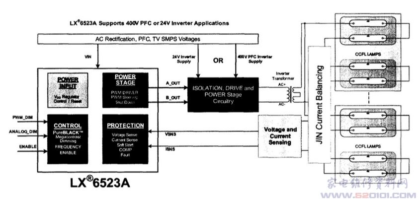

概述:LX6523A采用紧凑外形的14引脚窄体塑料封装。 LX6523A CCFL逆变器控制器嵌入PureBlack megacontrast调光技术,动态调整灯电压以匹配多灯电流到精美的容差要求,提高26寸到37寸LCD TV的显示质量和性能。该期间提供了广泛的27V电源,600mA的源 沉驱动,并具有VULO保护的片上稳压器。
一、LX6523A功能和特点:
* 卓越的“黑色”电平和动态对比度性能以及内置的保护功能
-- 内含PureBLACK(TM) 百万分之一对比度亮度调整技术
-- 支持过电压(OVP)保护以及灯开路(OLP)保护
* 使用灵活方便
-- 支持推挽、半桥或全桥逆变器电路拓扑
-- PWM模拟输入控制脉寛式亮度调整
-- 6V~ 27V的宽工作电压范围
-- 600mA源/灌电流驱动和具有欠电压保护的内置稳压器
* 可配置性和工作鲁棒性
-- 通过对起动时间、起动频率的可选择设置,支持可靠的起动操作
-- 用户可设置脉冲式亮度调整频率和故障保护时间
-- 包括灯开路、过电压、短路和过电流保护在内的多重故障检测功能
--工业级工作温度范围:-40℃~ +85℃
