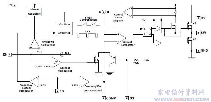

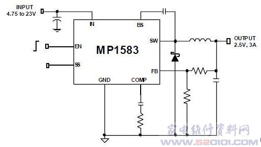

概述:MP1583采用双列直插及贴片8脚SOIC封装,输出电流3A。输入电压3.6V-28V,耐压达28V,输出电压可调,可调电压范围为1.23v-26v,工作频率380kHz,效率最大达95%,带限流/过热/短路保护功能。 它可以和TD1583,XL1583互换。
| 引脚号 | 符号 | 功能 |
| ① | BS | 高边栅极驱动输入端 |
| ② | IN | 电源输入端,输入电压范围为4. 75 - 23V |
| ④ | sw | 电源开关输出端 |
| ④ | GND | 地 |
| ③ | FB | 反馈输入端,即稳压取样电压输入端,通过内部分压网络监控输出电压的大小,当输出电压增大或减小时,该脚电压同比例增大或减小,经与内部基准电压比较,内部放大器可自动调节振荡器的输出占空比,使输出电压减小或增大 |
| ⑥ | COMP | 补偿端 |
| ⑦ | EN | 输出控制端,控制输出电压的有元。该脚电压为高电平时,输出电压正常;该脚电压为低电平时,输出电压关闭;该脚悬空时,则芯片自动启动 |
| ⑧ | ss | 软启动控制输入,若该脚悬空,则软启动功能被取消 |
