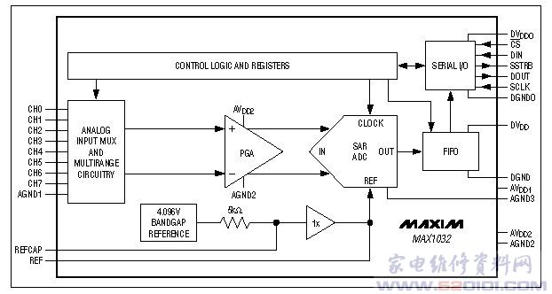

内部主要由模拟输入复用器及多通道电路、控制逻辑和寄存器、可编程增益放大器(PGA)逐次逼近数模转换器(SAR ADC)、串行I/O(Serial I/O)以及先进先出寄存器(FIFO)等主要模块构成。

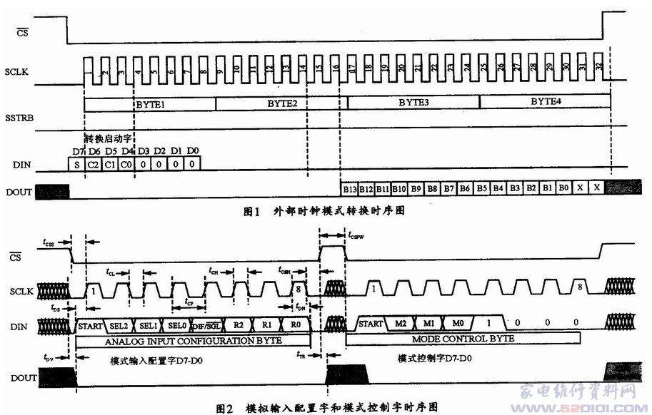

外部时钟模式:以最快的转换速率达到最大的吞吐量,由用户直接控制采样时,CSn在转换过程中始终为低,这时,用户可通过SCLK控制A/D的转换并对结果读取。SSTRB始终为低,其转换时序图如图1所示。SCLK的周期(tCP)必须在272 ns~62 us之间。其中高低电平宽度均需大于109 ns(tCL,tCH)。在CSn由高变低后的40 ns(tCSS),可以开始对SCLK上跳沿计数,DIN的输入建立时间至少40 ns (tDS),DIN将在SCLK上跳沿时同步输入(tDH),SCLK上跳沿之后,将忽略DIN。在CSn变低之后40 ns(tDV)内,DOUT开始有效,而在CSn拉高后40 ns(tTR)内,DOUT将输出保持高阻态,其时序描述如图2所示。
在内部时钟模式,系统将以较快的速率达到最大的吞吐量,并由内部时钟控制采样,用户只需提供一个字节的SCLK,再拉高CSn,即可启动转换。和外部采样模式相同,SSTRB上跳变表示转换完成,此时,用户便可提供两个字节的SCLK来读取转换结果。
在外部采样模式,系统将以最慢的转换速率达到最大的吞吐量,并由用户直接控制采样,用户可提供两个字节的SCLK,再将CSn拉高,以启动转换。SSTRB上跳变表示转换完成,用户提供两个字节的SCLK可读取转换结果。
MAX1032总共有三个控制字:模拟输入配置字、模式控制字和转换启动字。图2所示是模拟输入控制字和模式控制字的工作时序图。三个控制字均为8位。
对于模拟输入配置字,DO~D2是选择量程的,MAX1032总共有10种量程可以选择;D3是差分/单端选择位,为低表示采样信号为单端输入.为高表示差分输入。D4~D6是输入通道选择,总共有8个采样通道。D7是字开始位,置高表示字输入开始。
对于模式控制字,D0~D2必须为低,D3必须为高。D4~D6用于工作状态选择,总共有6种工作状态。D7是字开始位,同样,置高表示字输入启动。
转换启动字D7是字开始位,D4~D2是输入通道选择。用法和模拟输入配置字相同,操作时DO~D3必须为低。
三个控制字的输入顺序是模拟输入配置字,模式控制字,转换启动字。
