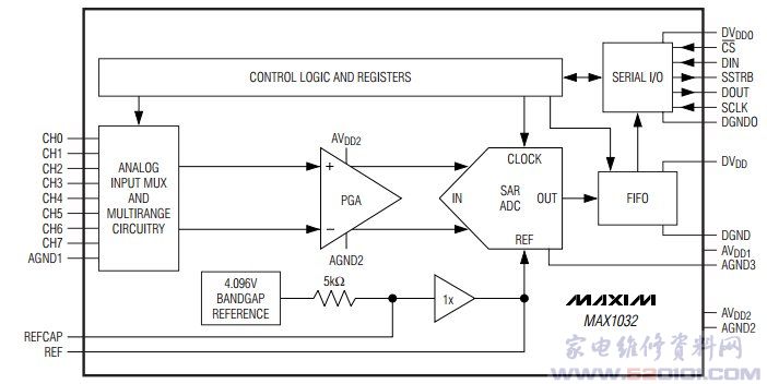

二、MAX1033内部方框图
内部主要由模拟输入复用器及多通道电路、控制逻辑和寄存器、可编程增益放大器(PGA)逐次逼近数模转换器(SAR ADC)、串行I/O(Serial I/O)以及先进先出寄存器(FIFO)等主要模块构成。
