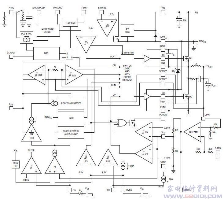

概述:LTC3855采用38引线SSOP或40引线6mmx6mmQFN封装。是双路PolyPhase多相电流模式同步降压开关电源控制器,能驱动所有的N沟功率MOSFET.效率高达95%, RSENSE 或 DCR电流检测,输出电压精度±0.75% 0.6V,可锁相固定频率250kHz 到770kHz。
一、LTC3855功能和特点:
⊙ 多相工作:多达 12 相
⊙ 高效率:高达 95%
⊙ 大功率:高达 200A
⊙ 4.5V 至 38V 的宽输入电压范围
⊙ 输出电压范围为 0.6V 至 12.5V,准确度为 ±0.75%
⊙ RSENSE 或 DCR 电流采样
⊙ 可编程 DCR 温度补偿
⊙ 强大的 1.1Ω 双路 N 沟道 MOSFET 栅极驱动器
⊙ 真正的差分放大器实现远端输出电压采样
⊙ 输出电压跟踪或可编程的软启动
⊙ 250kHz 至 770kHz 的可锁相固定频率
⊙ 电流模式控制实现准确和容易的电流均分
