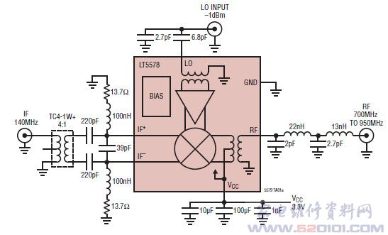

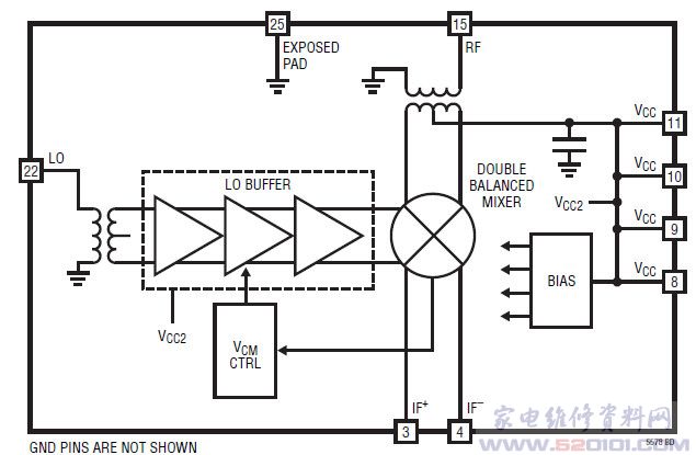

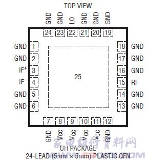

概述:LT5578采用24引线5mmx5mmQFN表面贴装封装,采用单3.3V电源工作、典型静态电源电流为152mA。
该器件在400MHz至2.7GHz的频段内提供了高动态范围性能,并支持所有的分配型LTE(长期演进)宽带无线业务。在900MHz时,该混频器提供了27dBm的输出IP3线性度和同类最佳的-160.5dBm/Hz噪声层(在-5dBm的输出电平条件下),从而实现了绝佳的发送器动态范围。此外,该混频器还具有1.4dB的转换增益和用于提供一个单端RF输出和LO(本机振荡器)输入的集成RF平衡-不平衡变换器,旨在简化设计并减少外部元件的数目。而且,该器件的LO输入在内部进行缓冲,因而仅需-1dBm的驱动电平。这实现了-43dBm的出色LO至RF泄漏性能。
