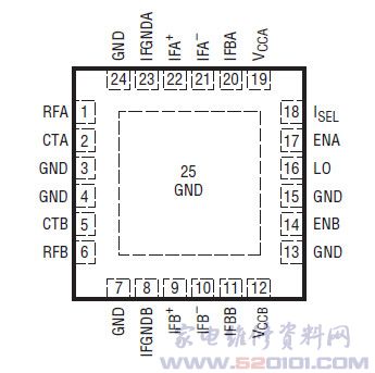

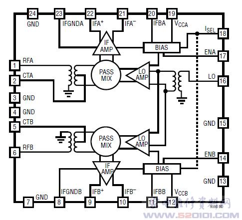

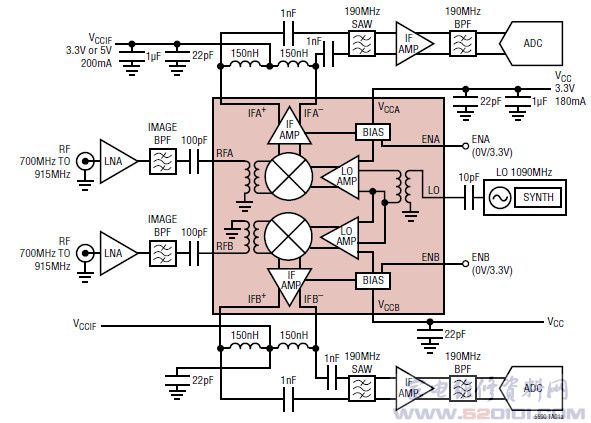

概述: LTC5583采用4mmx4mm 24引脚QFN封装。是匹配的双路6GHz RMS功率检测器,能测量两路AC信号,动态范围从-59dBm 到4dBm,频率范围从40MHz 到6GHz,整个温度范围精度为±0.5dB,两路的匹配输出小于1.25dB,快速响应时间,上升时间140ns,,主要用在VSWR监视器,MIMO发送功率控制、基站功率放大器控制、发送和接收增益控制以及RF仪表。
