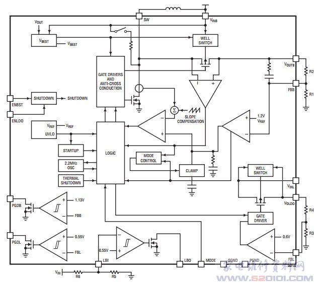

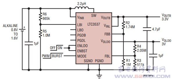

概述:LTC3537采用16引线3mmx3mmQFN封装.
一、LTC3537功能和特点:
高效率升压型 DC/DC 转换器
· VIN:0.68V 至 5V;VOUT:1.5V 至 5.25V
· IOUT:100mA/3.3V,VIN > 0.8V
· 2.2MHz 固定频率工作
· 具输出断接功能的同步整流
· 突发模式工作 (引脚可选)
线性 LDO 稳压器
· VIN:1.8V 至 5.5V;VOUT:0.6V 至 5.5V
· IOUT:100mA
· 在 50mA 时压差电压为 100mV
· 在 fSW 上有 24dB 纹波抑制
共有特点
· 电源良好指示信号
· 低电池电量比较器
· IQ = 30uA
