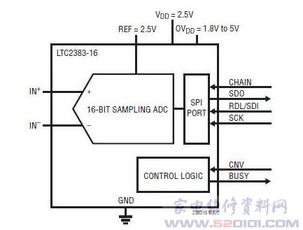

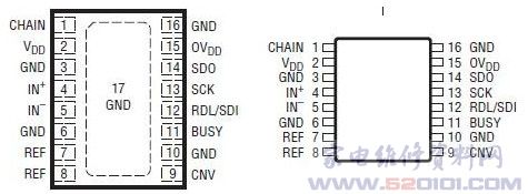

概述:LTC2383-16采用16引脚MSOP和4mmx3mmDFN封装。
一、LTC2383-16功能和特点:
1MSPs吞吐速率
±2LSBINL(最大值)
保证的16位无漏码
低功率:1Msps时为13mW,1ksps时为13uW
fIN=20kHz时具92dBSNR(典型值)
保证工作至125°C
2.5V电源
全差分输入范围:±2.5V
外部2.5V基准输入
无输送延迟,无周期延迟
1.8V至5VI/O电压
具菊花链模式的SPI兼容串行I/O
内部转换时钟
