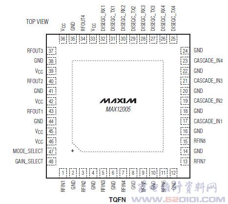

概述:MAX12005采用小尺寸7mm x 7mm、48引脚TQFN无铅封装,工作在-40°C至+85°C扩展级温度范围。

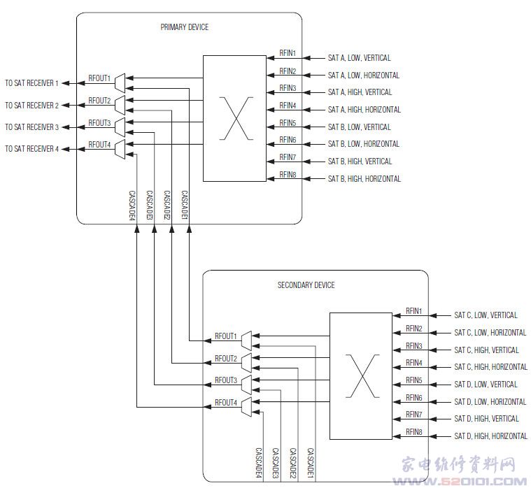

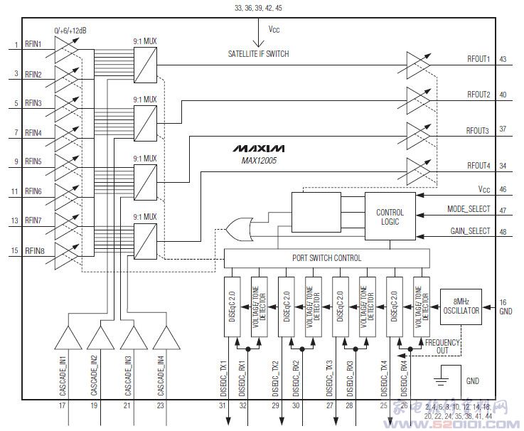

通过-路附加的IF开关输入配置内部8 x 4矩阵,可扩展至16路卫星信号输入。支持单个四路低噪声下变频模块(LNB),垂直或水平极化信号可通过矩阵切换至四个卫星接收器。个内置的9:1多路复用器配合可变增益输入和输出放大器,可提供足够的增益以补偿电缆传输中的信号通路损耗和开关的插入损耗。
采用两种控制方法以节省空间和成本:DiSEqC 2.0解码和音频/电压解码。这两种控制方法具有四种工作模式,包括:如上所述在LNB中使用的LNB模式、主机级联模式、从机级联模式和单机模式。此外,内置的四路DiSEqC解码器省去了外部控制元件。
