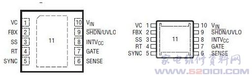

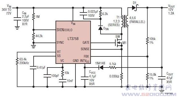

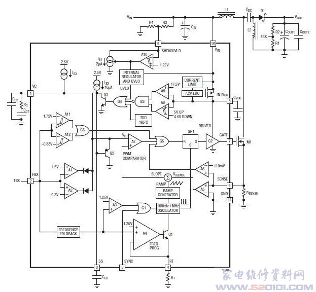

概述:LT3758采用耐热增强型MSOP-10和3mm×3mmDFN-10封装。 该器件用于升压、反激式、SEPIC 和负输出电源|稳压器应用,能够产生正或负的稳定输出电压。具有两个电压反馈误差放大器和基准电压。一组用于正输出电压,另一组用于负输出电压,两者均从单个反馈引脚来供电,从而使 LT3758 成为一款高度通用的 DC/DC 控制器,适合众多类型的电源设计。 具有一个 5.5V 至 100V 的宽工作输入电压范围,这非常适用于要经受高输入电压瞬变的应用。这个器件可实现高达 96% 的效率,非常适用于严酷的工业、汽车、医疗和电信应用。用 100kHz 至 1MHz 的可编程固定或可同步工作频率,设计师们可以选择宽范围的电感器和电容器,以优化尺寸、性能和成本。固定频率、电流模式控制在宽电源和输出电压范围内实现了稳定的运作,再加上全陶瓷电容器设计,从而造就了一款外形尺寸更小的解决方案。
从一个内部稳定的 7.2V 电源驱动一个外部 N 沟道 MOSFET。可编程软启动实现对输出电压接通时间的控制。此外,LT3758 有具迟滞的可编程输入欠压闭锁以及输出过压和过流保护。
