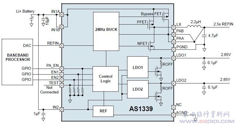

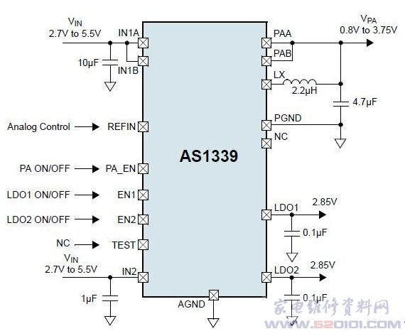

概述:AS1339采用微型、16焊球、2x2mmWL–CSP封装,支持-40°C至+85°C工业级温度范围。提供高达650mA的电流,输入电压为2.7-5.5。为了延长电池寿命,可通过改变低功耗射频放大器的电源电压来动态调整其输出功率。为了实现这一功能,AS1339通过一个增益为2.5V/V的外部模拟输入信号对输出电压进行动态控制。此外,30μs的超快输出电压建立时间可确保满足 CDMA规范。 AS1339的峰值效率为97%,可延长各种应用的电池寿命。它支持1.1A的峰值电流,其集成的110mΩ旁路FET在低电池电压状态下也能够以最小的压降提供最大的功率。AS1339在高功率发射时自动进入旁路模式。它还集成了两个10mA、低噪声和高PSRR的LDO,用于PA偏置。每个LDO具有独立的使能控制,提供高输出电压精度,且只需要10nF的输出电容。
此外,如果不需要电源,例如移动电话在飞行模式下时,AS1339可提供100nA关断模式及输出断开功能。其它功能还包括软启动和安全功能等,如电流过载和热关断保护。
