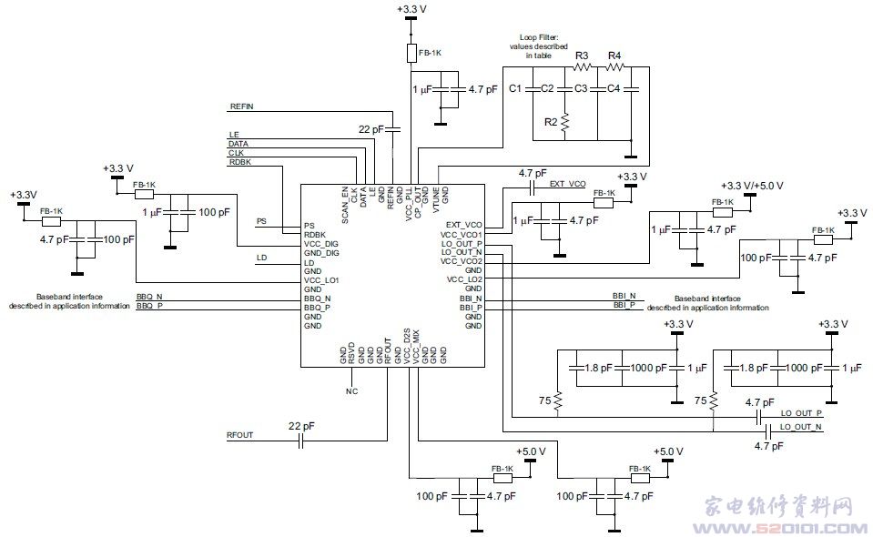

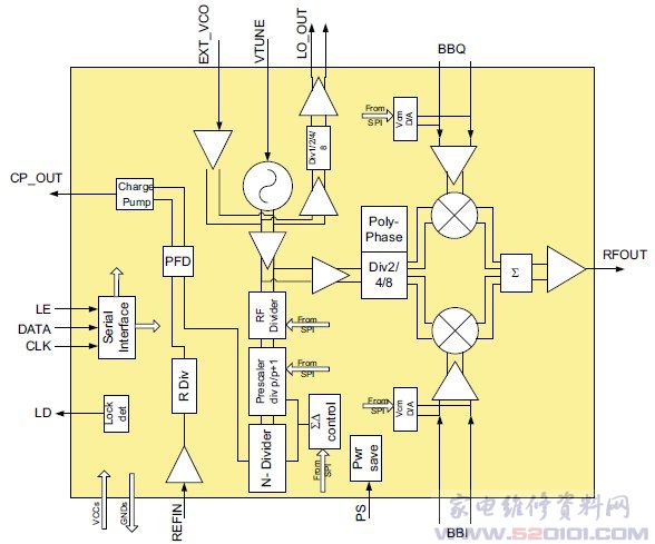

概述:TRF372017采用7毫米x7毫米QFN-48封装,
具有锁相环(PLL)与宽带电压晶体振荡器(VCO)的直接升频转换IQ调制器,不但可简化本地振荡器(LO)设计,而且还可节省板级空间。TRF372017提供300至4800MHz超宽连续调谐范围,可在确保单个IQ调制器满足全部3GPP与3GPP2标准以及许可证WiMAX要求的同时,取消对外部LO的需求,从而可帮助客户节省时间,降低成本。
一、TRF372017主要特性与优势
可实现26dBm的输出三阶截取点(OIP3),支持高线性度,可充分满足无线基站、无线本地环路、点对点微波以及软件定义无线电等无线基础设施应用的频谱屏蔽标准需求;提供-160dBm/Hz低噪声底限,可在整个超宽连续调谐范围内实现高传输信噪比(SNR),改进误差矢量幅度,支持GSM、W-CDMA、CDMA2000、LTE、TD-SCDMA以及WiMAX等频带;集成LO,提供具有独立分频器的LO合成器输出,可驱动更多发送或接收信号链,从而可降低材料清单成本;集成基带偏置电压生成器与DC失调调整数模转换器(DAC),可简化设计,实现更小的终端设备。这种高集成度可实现支持无源接口的小型高线性宽带发送器架构,其可连接至诸如TI业界最小型16位800MSPSDACDAC3283等通信DAC。
