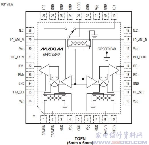

除具有优异的线性度和噪声指标外,该器件还具有非常高的元件集成度。器件包括两个双平衡无源混频器核、两个LO缓冲器、一个双输入LO选择开关以及一对差分IF输出放大器。片内集成非平衡变压器使器件能够接收单端RF和LO输入。MAX19994A需要一个标称为0dBm的LO驱动,电源电流在VCC = 5.0V时的典型值为330mA、VCC = 3.3V时的典型值为264mA。

器件采用带裸焊盘的6mm x 6mm、36引脚、薄型QFN封装。在扩展级温度范围(TC = -40°C至+85°C)内确保电气性能。
