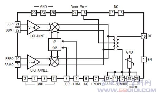

概述:LTC5588-1采用24引脚4mmx4mmUTQFN封装。
一、LTC5588-1功能和特点:
·频率范围:200MHz至6000MHz
·输出IP3:在2140MHz的典型值为+31dBm(未校准)
·典型值为+35dBm(用户优化)
·单引脚校准以优化OIP3
·低输出噪声层(在6MHz偏移):
·无RF:-160.6dBm/Hz
·POUT=5dBm:-155.5dBm/Hz
·集成LO缓冲器和LO正交相位发生器
·至具0.5V共模电压的基带输入的高阻抗DC接口
·50Ω单端LO和RF端口
·3.3V工作电压
·快速关断/接通:10ns/17ns
