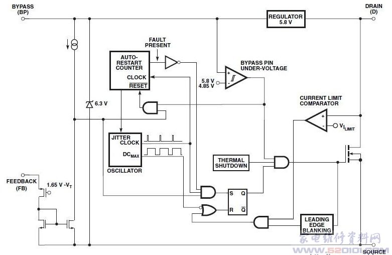

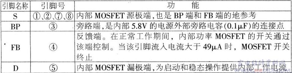

概述:LNK306采用8引脚DIP或SMD封装。集成了一个700 V的功率MOSFET、振荡器、简单的开/关控制电路、高压开关电流源、频率调制、逐周期的电流限制及过温保护电路。器件在启动及工作期间的功率消耗直接由漏极引脚的电压来提供,因此在BUCK及反激式转换器中可节省偏置供电的相关电路。在LNK306器件中完全集成的自动重启动电路在短路、开环的故障情况下,安全地限制了输出功率,减少了元器件的数目,降低了在系统级用于负载保护电路的成本。如有必要,IC的自供电操作允许使用没有安规要求的光耦器作为电平转换,以改善输入电压调整率及负载调整率。

二、LNK306 特性
替代线性及电容降压式电源的低成本解决方案
成本最低、元件数目最少的降压型(BUCK)转换器方案
完全集成的自动重启动功能,用于短路及开环故障保护
—节省了外围元件的成本
具有精确的限流点且工作在66 kHz
—可使用普通的1 mH 电感达到120 mA的输出电流
严格的参数公差与微小的可以忽略不计的温度漂移
高达700 V的击穿电压提供了良好的抵抗输入浪涌的能力
频率调制技术极大地降低了EMI(~10 dB)
—降低了EMI滤波器的成本
很高的过温关断保护点(最小+135℃)
