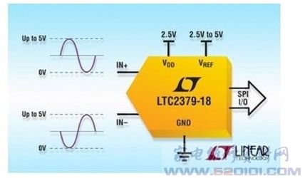

概述:LTC2379-18采用小型3mmx4mmDFN和MSOP-16封装,2.5V电源工作,仅消耗18mW功率,支持1.8V至5V的I/O电压。为串行 18 位、1.6MSPs SAR 模数转换器 (ADC) ,该器件在支持全差分 ±5V 输入范围的同时,也实现了无与伦比的 101dB SNR 和 -118dB THD。具 ±2LSB 的最大 INL,在 -40ºC 至 125ºC 的温度范围内无漏码且性能规格有保证。以 2.5V 电源工作,仅消耗 18mW 功率。 ADC 的速度范围为 250ksps 直至 2Msps。在 ADC 驱动器上无需负电源,从而极大地降低了信号链路的总体功耗。该器件的停机模式在空闲状态时可将功耗进一步降至 1.25uW。真正无延迟工作实现了准确的单次测量,甚至在很长的空闲周期后,也没有最低采样率要求。
明确的 BUSY 和 CHAIN 引脚加上用户友好的 SPI 接口支持 1.8V 至 5V 的 I/O 电压、简化了数字定时、并最大限度地减少了外部组件。
