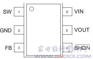

概述:AAT1217采用无铅、薄型6管脚TSOT23封装,额定工作温度范围是-40至+85℃。

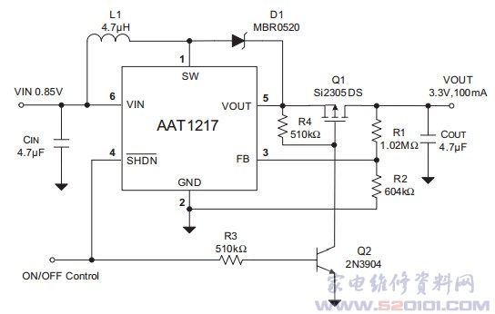

支持各种手持式便携应用而设计,它使一个单体碱性电池可提供高达100mA的输出,双节碱性电池的输出可高达400mA,而一个单体锂离子电池输入可实现高达500mA的输出,同时支持低至0.85V的启动电压。

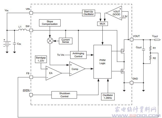

可在0.5V到VOUT的更宽输入电压范围内运行,它采用一个斜波补偿电流模式脉宽调制(PWM)控制拓扑,并运行在1.2MHz固定开关频率上。高开关频率允许使用小型表面贴装电感器,一个内置的同步整流器免去了对一个外部肖特基二极管的需要。AAT1217在高频率时开关其内部金属氧化物半导体场效应晶体管(MOSFET),这样使转换效率高达93%。还可在低至0.85V的输入电压上进行启动,在输入电压降至0.5V时还可连续运行。
