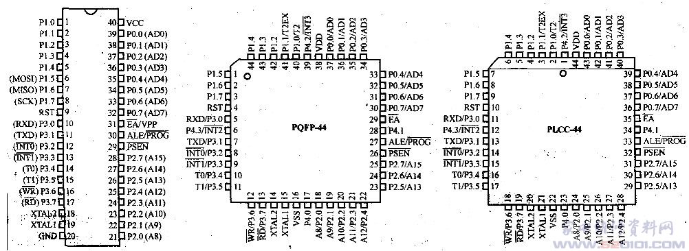

概述:STC89C51系列单片机是从引脚到内核都完全兼容标准8051的单片机,有PDIP-40、PLCC-44、PQFP-44三种封装形式(见图1)。STC89C51/52/53/54/55/58/516芯片分别含有4K/8K/15K/16K/20K/32K/64K字节FLASH ROM供用户编程使用。除了内含FLASH ROM容量的不同外,STC89C系列单片机还分成STC89C5xRC/RD+(VCC为5V)、S17C89LE5xRC/RD+(VCC为3.3V)、STC89LE5xAD(VCC为3.3V,带8位A/D转换电路)等型号。其中51/52/53型号后缀为RC,表明片内集成了512字节RAM。54/58/516型号后缀为RD+,表明片内集成了1280字节RAM。后缀为AD则表明片内集成了A/D转换电路和512字节RAM。 STC89C系列单片机是高速/低功耗的新一代8051单片机,最高工作频率可分别达到25MHz~50MHz,具体在芯片上的型号名称后以“-XX”标注。STC89C系列单片机有较宽的工作电压,5V型号的可工作于3.4V~6.0V,3.3V型号的可工作于2.0V~4.0V(ISP/IAP操作时对电压要求会稍严)。正常工作模式下的典型耗电为4mA~7mA,空闲模式为2mA,掉电模式’(可由外部中断唤醒)下则小于0.1μA。

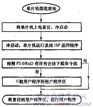

STC89C系列单片机芯片内置了ISP(在系统可编程)/IAP(在应用可编程)功能,无需专用编程器即可通过串口(P3.0/P3.1)用STC提供的STC-ISP.exe软件进行烧录。
新出厂的STC89C51系列单片机芯片,已经设置为单片机彻底放电后再复位,即会先进行ISP监控。当单片机检测到P3.0/RxD引脚有合法的下载命令流时,就会先将用户程序下载并烧录到用户程序区,再运行用户程序,否则软复位到用户程序区,运行用户程序。在进行ISP烧录时,可以选择下次冷启动时是依旧先进行ISP监控,还是需要P1.0和P1.1引脚同时为0才进行ISP监控,否则跳过ISP监控直接运行用户程序(见图)。

从引脚图上可以看出,PLCC-44、PQFP-44两种封装方式比PDIP-40多出的4个引脚在STC89C51RC/RD+系列单片机上被做成了P4口(SFR地址为0E8H),由P4.0~P4.3四条口线组成,使用方式上与原有I/0完全一致,可以位操作。
