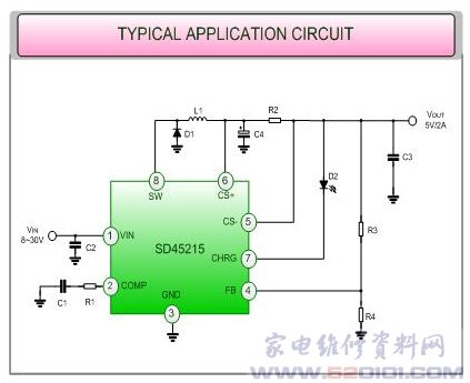

概述:SD45215用SOP-8封装,具有高达2A的输出电流能力,输入电压在8~30V之间变化时,或当输出电流在限流范围内变化时,该芯片的输出电压变化率可控制在2%以内。内置的2.5A限流以及短路保护、过温保护等模块。
SD45215 是一款限流值可调、高效降压型DC-DC转换器。采用恒压/恒流控制模式,具有抖频功能,系统效率高达90%以上,并具有高达2A的输出电流能力。 可以实现芯片的高精度恒压恒流控制。当输入电压在8~30V之间变化时,或当输出电流在限流范围内变化时,该芯片的输出电压变化率可控制在2%以内。
该芯片采用了先进的系统架构,系统的采样电压仅为75mV。另外,芯片内部集成了低于100毫欧的低导通电阻PMOS开关管,可以提供出色的转换效率。
此外,该芯片还集成了抖频功能。内部振荡频率可以控制在一个较小的范围内抖动,将集中的频谱能量分散化,降低在单一频率的对外辐射,从而减小了EMI。芯片内置的2.5A限流以及短路保护、过温保护等模块,可以避免芯片在超负荷负载或者温度过热时受到损坏。
