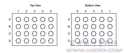

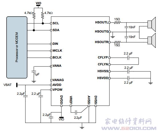

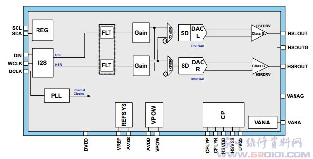

概述:TLV320DAC3202采用0.5毫米间距、2毫米x2.5毫米WCSP封装。是集成了DAC和电源的高保真高效低功耗G类耳机放大器,静态功耗6.5mW, SNR为100dB(A),内置了短路保护,支持8-, 11.025-, 12-, 16-, 24-, 32-, 44.1和48-kHz取样频率,数字控制I2C接口,支持16,20,24和32位数据宽度,32步音量控制(4dB到-59dB)。
一、TLV320DAC3202特点:
·支持100dB信噪比(SNR)与业界最低功耗;SNR比业界标准高3到4dB,功耗仅为6.5mW;
·TPS62044的高效电源管理技术可实现电池与开关模式输入电压电源之间的无缝工作,即便在输入电压电流预算极低的系统中也可实现高效回放;
·单位通道SNR为100dB时,出色的电源抑制比(PSRR)可实现直接通过高效异步开关模式输入电压电源供电,无需电源线性稳压器;
·与主要同类竞争产品相比,创新电路技术可将噼啪咔嗒杂音锐减50%;
·采用TI130纳米模拟工艺技术与电路技术实现的2毫米x2.5毫米封装可最大限度地降低整体材料清单成本与解决方案尺寸/成本。
