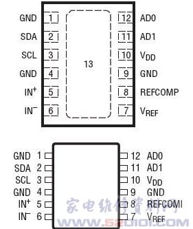

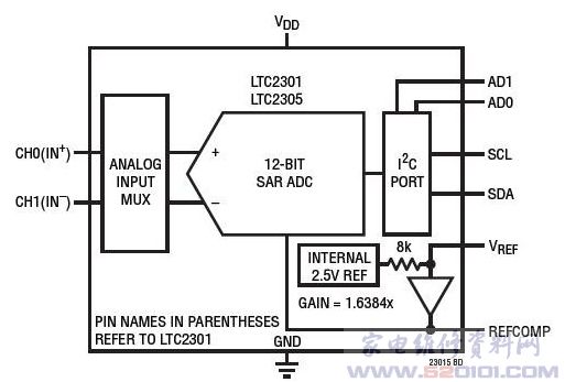

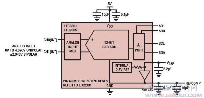

概述:LTC2301采用引脚兼容的4mmx3mmDFN和MSOP封装,能进行高达400kHz的I2C数据传送,允许高达14ksps的采样速率。数据可以通过3V或5V逻辑传送。 数据可以通过3V或5V逻辑传送。通过一个 I2C 兼容两线接口通信,在 1ksps 输出速率时仅消耗 1.5mW 功率。
±1LSB INL 和 DNL、±2mV (最大值) 零标度误差和 ±1LSB (最大值) 满标度误差。AC 输入信号数字化在 1kHz 时实现了73dB SINAD 和 –88dB THD。能进行高达400kHz 的 I2C 数据传送,允许高达14ksps 的采样速率。数据可以通过 3V 或 5V 逻辑传送。这些 ADC 包括两个可连接到低、高或置于浮动状态的地址选择引脚,允许选择 9 个独立 I2C 地址中的任何一个。
