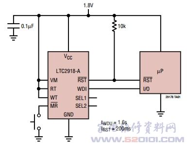

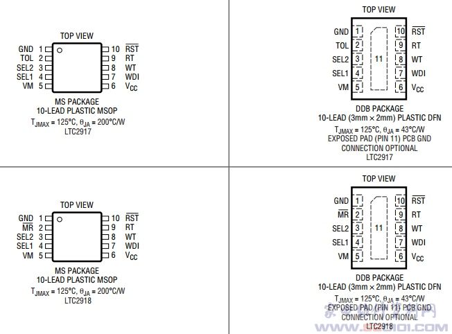

概述:LTC2918采用MSOP-10和(3mm×2mm)DFN-10封装,能监视0.5V至12V宽输入电压范围。该器件能监视27个单独的引脚可选门限,应用范围从电量耗尽的1V单AA电池到电压高达12V的工业应用。VCC电源还包括6.2V并联稳压器,用于监视高于12V的输入电压。27个可选门限规定总体准确度为±1.5%,无需昂贵的0.1%外部电阻来保持准确度。

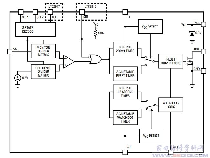

包括一个看门狗输入,负责检查处理器是否被闭锁,并具有一个用于监视最大时间和窗口时间的选项。这个看门狗定时器可以设置为固定的3.2ms、1.6s或基于外部电容器可调,允许系统软件提供时间初始值。LTC2917采用纤巧MSOP-10和3mm×2mm DFN-10封装,在-40℃至+125℃ 的温度范围内性能规格有保证,适用于汽车监视、便携式设备和通用电压监视。
包括两个3态输入引脚,用来选择9个内部编程门限之一:12V、5V、3.3V、2.5V、1.8V、1.5V、1.2V、1.0V或可调的0.5V。第三个3态输入决定输入门限是否比选定电压值低-5%、-10%或-15%,从而实现裕度控制。具有9个同样的输入门限,但有-5%的固定容限。还具有单独的手动复位输入,用于简单的按钮接口。用1.5V至5.5V的单电源工作,同时仅消耗30uA静态电流。

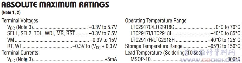

直到125℃都保证工作
保证门限准确度:±1.5%
6.2V并联稳压器用于高压工作
