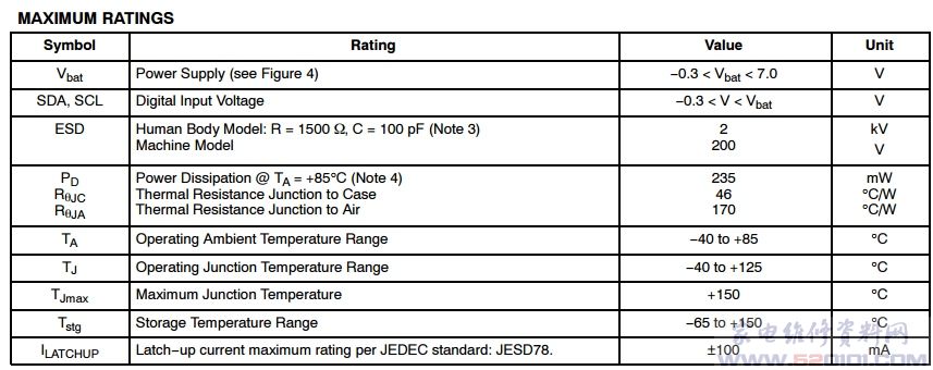

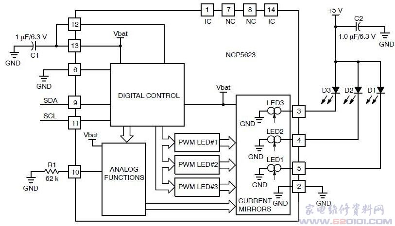

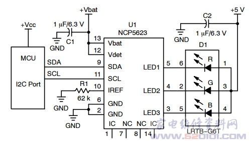

概述:NCP5623采用2.0 mm×2.0 mm×0.55 mm LLGA-14无铅封装。为高能效三路输出LED驱动器,带有I2C接口,并且内置渐进调光功能。该器件特别设计用于驱动手机和MP3播放器等便携产品中的三色RGB(红、绿、蓝)LED装饰光和增强型LCD背光。
通过其I2C接口接收处理器的指令,进行自动操作。它的三路控制电流输出各自独立,每路控制电流输出都具备±0.5%的典型匹配容限和32个电流等级,从而使得1个三色RGB LED就能显示超过32,000种颜色。该器件集成渐进调光功能,能够逐渐增加或减小输出电流,营造出剧场般的淡入/ 淡出效果。由于融入了对数电流算法,该器件能够确保光亮度和色彩变化以平缓和渐进的方式呈现眼前。
还具备短路和过压保护功能,在LED失效时保护系统。
