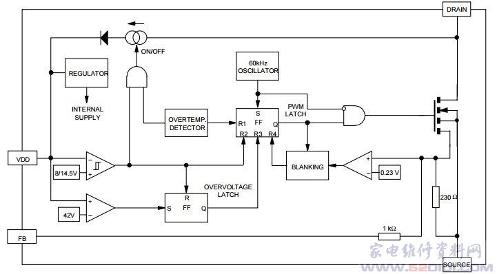

概述:采用DIP-8(双列直插式)塑封结构,8只引脚实际只有4只,该模块内部集成有高压电流源,基准电压源、OSC振荡器、PWM比较器、RS锁存器、驱动级、MOSFET功率开关器件、过电压保护、过电流保护、过热保护以及欠压锁定(UVLO)等电路。输出功率为13W。

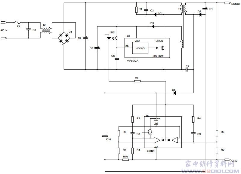

一、Viper22ADIP-E功能和特点:
1、自动热关断
2、高压启动电流源
3、输入交流电压范围85-265Vac
4、输出1 12V
5、输出2 5V/400mA( 连接输出1 的线性稳压器)
6、纹波电流<50mA 连续电流
7、输出电流(12V 和5V) 600mA 峰值电流,小于5 分钟
