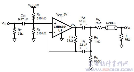

概述:LMH6601采用6引脚的SC70封装, 该器件是一款输入阻抗较高的250MHz小型运算放大器,是一款输入阻抗较高的250MHz小型运算放大器,其特点是可以支持轨到轨输出,而且可在2.4V至5.5V的广阔供电电压范围内操作。这款芯片还具备其他优点,例如保证输出电流不低于100mA,输入偏置电流不超过50pA,而电流噪声则低至只有50fA/sqrtHz。
特色包括:250MHz的小信号带宽(增益=1);输出电流不少于100mA(典型值为150mA),有助于提高驱动能力;输入偏置电流不超过50pA(典型值为5pA),有助于减少输出误差;输入阻抗高达100Giga-Ohm以上;260V/us的压摆率。
